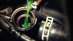

Cualquier taller de BMW te puede servir para esa versión del MINI. Por otra parte, la pérdida de refrigerante no es nada del otro mundo. Puede deberse a un orificio en el radiador, porque si estuviera en una manguera sería imposible que no te fijaran en las manchas de líquido verde o rojo que aparecerían debajo del auto todo el tiempo. En el radiador en cambio lanza un chorrito casi indetectable y lo va echando en la calle en plena marcha. El Mini Cooper original era una enanez imposible de revisar con facilidad debido al pequeñísimo espacio en el cofre, y además llevaba el radiador montado contra el lateral izquierdo, pero en el MINI este va delante como en cualquier auto normal. No debería ser demasiado dificil de revisar y descartar fugas que pueden ser reparadas en casa muy fácilmente con un costo de solo centavos utilizando un soldador de estaño:

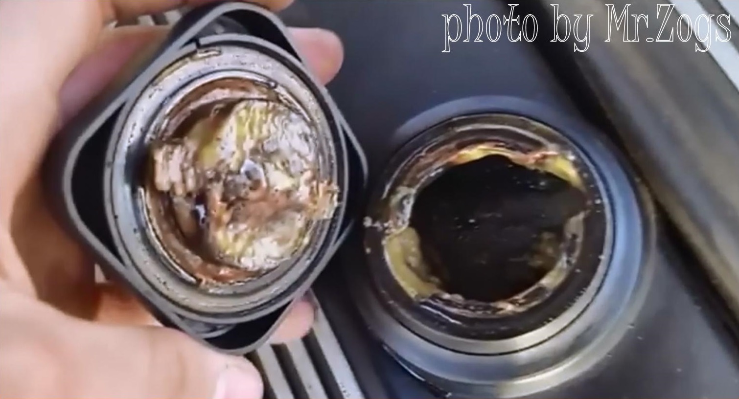

Me he perdido. El R50 fue relevado por el R56 en el 2006 (ambos propiedad de BMW) por lo cual está claro que tu garantía ha caducado y ya no tienes la obligación de llevarlo al taller oficial bajo ningún concepto. Te sugería un taller oficial porque, afrontémoslo, hay equipos sobre todo electrónicos que solo pueden ser reparados en los talleres oficiales, máxime que estos tienen herramientas tan particulares que hay trabajos (sobre todo de sincronización) que no pueden realizarse en talleres "de barrio". En esto los alemanes son la mar de listos para sacarte el dinero. Lo de una grieta en la junta lo puedes descartar fácilmente por la sensación al conducir, pero te enseño cómo encontrarlo irrefutablemente: Eso es la tapa del aceite de un BMW 320i de 2007. Como puedes ver el aceite mezclado con refrigerante ha formado una sustancia viscosa similar en contextura al mousse de chocolate. Esto indica una grieta en la empaquetadura (junta) de la culata y el ingreso del refrigerante a la cámara de combustión. Solo tienes que abrir la tapa del aceite de tu auto y verificar que no se vea como en la foto. La pérdida de refrigerante sí que causa sobrecalentamiento, que no lo hayas notado habla muy bien del auto pero pésimo del termostato (si la temperatura del refrigerante supera los 90 Cº se debería encender una luz roja en el tablero). PS: ¿250 euros por cambiar el aceite? Me parece robo con allanamiento. Es muy sencillo cambiar el aceite en casa, pero no te lo recomiendo hacerlo en la vía pública porque pueden multarte así no hayas derramado una sola gota. Si lo haces en casa basta una llave y un socket (10mm es lo más común), filtro nuevo, aceite nuevo y una bandeja para no derramar nada. Además del precio de estos, el único gasto que harías sería un par de euros para pagar a una tienda de lubricantes para que eliminen el aceite viejo correctamente, porque jamás se debe echar al drenaje.
