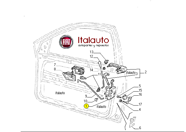

    Buenas, a ver si alguien me sabe echar un cable en este asunto.
    cuando abro el coche con el mando se abren todas las puertas y el maletero, pero algunas veces se abren todas menos la del conductor, normalmente a la segunda o la tercera vez que le doy ya se abre, pero a veces tarda más
    No se porque puede ser y como se podría arreglar, alguien sabe de esto??
    Gracias
    Algún fallo eléctrico. Si el mando funciona porque se abren las puertas, el fallo es en el coche. Revisa el sistema o llevalo a que te lo miren.
    Yo empezaría por abrir el panel de la puerta para dejar el mecanismo a la vista y hacerlo funcionar, seguro que ves la pieza que falla. Lo mismo es algo tan tonto como engrasar un poco ;) Cerradura-puerta-delantera-derecha-.GIF
