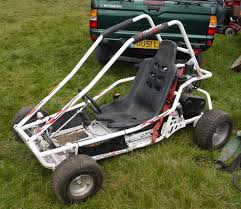

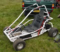

    estos son más realistas.. sobre todo el del medio, unos tablones, unas ruedas, un motorcillo y a correr... bueno mejor no correr mucho no vaya a ser..
  12. toyota520
    Ese amarillo no parece complicado, parece que tiene una estructura más sencilla, con unos buenos tubos de acero

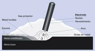

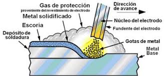

    Volviendo al tema, el diagrama de en medio es lo que más miedo me da. Fíjate que tiene el positivo en el electrodo y el negativo haciendo tierra en la misma mesa de trabajo que tiene que ser de metal para poder formar el circuito. ¿Y el cable a tierra? Me parece una trampa mortal, yo le tengo mucho miedo a la electricidad.
    He consultado con un amigo este tema y me dice que para proteger los fusibles de la casa habría que utilizar una toma lo más directa posible a la caja principal de alimentación, una que cuente con cables macizos y no los de hilo, que son los que no resisten la demanda de energía. En cuanto al voltaje me dice que tiene que ser obligatoriamente de 220v que es el voltaje local.

    En realidad el electrodo tiene que ir casi tocando el metal, también hay que regular la potencia para que no traspase o se quede demasiado pegado.
