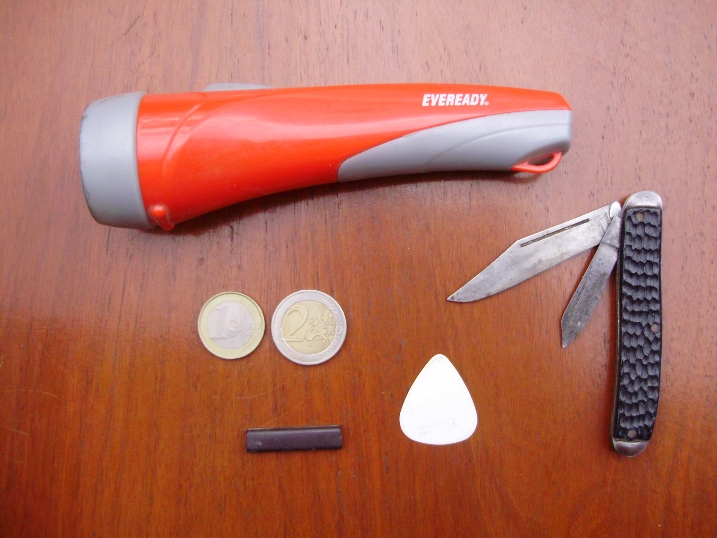

    HERRAMIENTAS:
    - Imán o magneto pequeño.
    - Trozo de franela de color blanco. Valen los pañuelos desechables.
    - Una pequeña regla o algún objeto que nos sirva como referencia de medida graduada.
    - Linterna de bolsillo.
    - Una espátula pequeña o algo similar. Debe estar limpio y ser de color claro.
    - Una navaja de bolsillo.
    Estas son, aunque falta el paño y la regla que no encontré ninguno a la mano. Puse monedas corrientes a modo de escala para hacernos una idea del tamaño de los objetos. El triangulo blanco es una “uña” que uso para tocar la guitarra y servirá para nuestros propósitos.

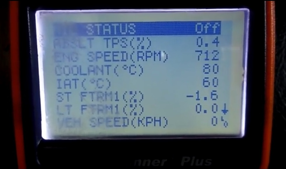

    - Informe de una revisión por scanner con los siguientes valores destacados:
    • Valor TPS: El valor Throttle Position Sensor (TPS) es un porcentaje que indica la posición angular de la mariposa de admisión e indica el correcto funcionamiento del sistema de inyección electrónica. Este aumentará o disminuirá de acuerdo a la aceleración o a los requerimientos del equipamiento (aire acondicionado por ejemplo) para mantener las rpm dentro de los parámetros mínimos.
    • El mínimo de rpm en ralentí según marca y modelo, aunque lo usual en autos de 4 cilindros y cilindrada media es de 900rpm.
    • Otros códigos de falla detallados para poder comprobarlos vía internet con el representante de la marca o un taller especializado en ella.
    Esta es una pantalla del scanner donde se aprecian las principales mediciones que debemos tener en cuenta (TPS y rpm).

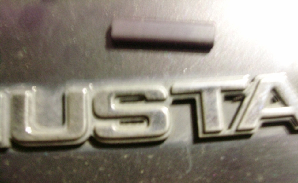

    Este es el imán pegado. Se ve fatal porque estoy dentro de la cochera (lo siento, tengo el carro hecho un asco, acabo de regresar de la playa).
    En este punto, si el vendedor nos aseguró que nunca había tenido un choque ya sabemos que ha mentido. Seguir adelante es decisión de cada uno, pero cabría asegurarse de que el auto no tiene algún problema legal, demandas u es solicitado por la policía debido a este accidente. Mucho cuidado con choques fuertes, dependiendo de la ubicación pueden haber desalineado la dirección o dañado seriamente la estructura del auto.
    Una técnica más exhaustiva es coger una navaja y arañar la pintura en un punto donde no se note demasiado como por ejemplo dentro del cofre del motor detrás de la bobina o algo similar. Esto se hace para confirmar que debajo de la pintura visible no se oculta otra. Algunas veces cuando un auto sufre un accidente las chapas más dañadas son reemplazadas por piezas de desguace.

    Soy de Lima, capital de Perú (South América). Aquí no hay euros ni tampoco dólares, por ley está prohibido utilizar para el comercio otra moneda que no sea la nuestra (Soles S./) y esto es porque nuestra moneda es una de las más fuertes del continente y nos gusta que siga siendo así aunque afecte a nuestras exportaciones dado el alto costo de nuestros productos a causa de nuestro tipo cambiario y tasas de interés. El milagro peruano lo llaman, ahora somos un país "rico" aunque la sensación de bienestar y el índice de satisfacción general sigan por los suelos.
    Sea como sea el caso es que he estado en Europa hace poco y me han sobrado un montón de moneditas que aquí no tienen ningún valor y solo por su parecido con nuestras propias monedas las guardo para usarlas para el peaje a ver si no notan el cambiazo.
    Estas las usé porque Uds. no conocen nuestras monedas y no podrían hacerse una idea cabal si las usara como referencia de tamaño, aunque la verdad sus monedas y las nuestras son parecidas y además del mismo tamaño.
