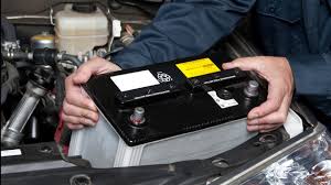

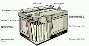

    Si quiero cambiar la bateria del coche que hay que hacer. nunca urgo el motor ni nada, la saco sin mas y meto la batería nueva?
    Para cambiarla la tienes que desconectar. Y hazlo al aire libre, que puede soltas gases tóxicos. Quitate los anillos, etc antes de manipularla
    Lo primero, y aunque parezca una tontería, hay que decirlo. El motor apagado. Es como eso que pone en las instrucciones del microondas de no meter animales o seres vivos…parece obvio pero si no lo ponen lo mismo alguno lo hace y luego reclama responsabilidades jajaj
    Localiza la batería, ojo algunos coches la llevan en el maletero (los BMW creo q casi todos)
    Después quitar tapas o embellecedores de plástico que pueda haber.
    Quitar los tornillos de los bornes, suelen ser tuercas de 8 creo, o mariposas que se aflojan a mano.
    Dejar los cables apartados evitando tocar los dos bornes a la vez, que aunque sea de 12V te puedes dar un sustillo y además puedes joder algo al producir un corto.
    Retirar las sujeciones que lleve la batería y sacarla.
    Procura no volcarla porque se puede salir el contenido líquido.
    Metes la nueva y el proceso inverso.
    Es muy fácil ;)
