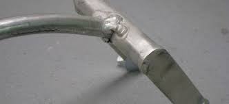

    Te puede servir pero para un rato. Al final se va a ir quitando. Puedes poner la soldadura líquida y después la abrazadera como la de la foto. Como ñapa, lo suyo es cambiarlo.
    upload_2015-7-3_13-46-25.jpeg [​IMG][​IMG]

    Ok, de omento voy a compra el liquido este y a aplicarlo a ver como resulta, luego veo como hacer eso de la abrazadera. La pieza es quevale una pasta, si puedo aguartalo un poco prefiero. gracias.
