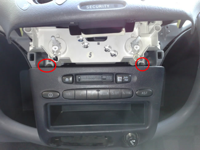

    adjunto una imagen para que se vea como esta[​IMG]

    Como en la mayoría de los coches, te toca quitar la radio de origen y tienes dos opciones.
    La primera poner uno de estos adaptadores y meter una radioCD o del tipo que quieras, con tamaño normalizado 1 DIN
    La segunda comprar una radio con CD o más moderna que la tuya pero original del Yaris que tendrá el mismo tamaño y forma que la actual...

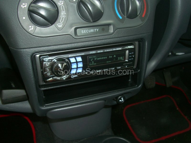

    te quedaría así, si no me he equivocado de modelo de coche...
    Luego puedes elegir poner el equipo abajo y el hueco encima o al revés

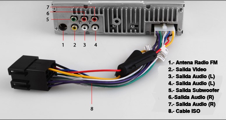

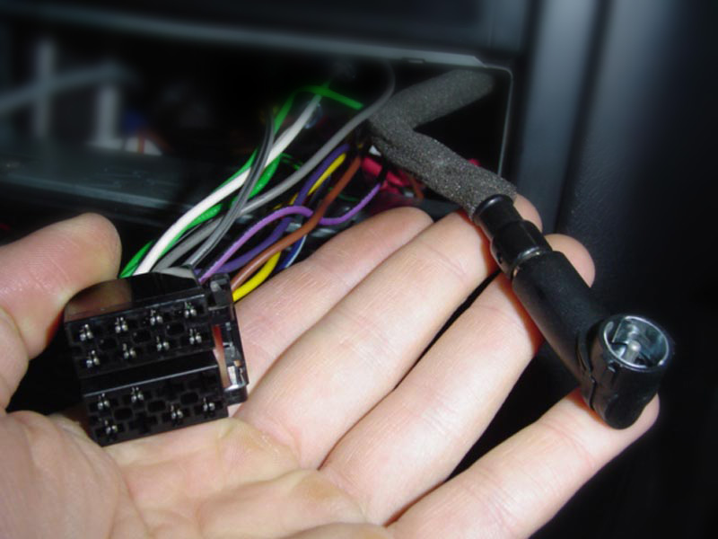

    Yo he montado una radio en el coche y resulta que se oyen los cds y la radio no. Habré montado algo mal? Antes de ponerla en este coche la tenía en otro y si que funcionaba.

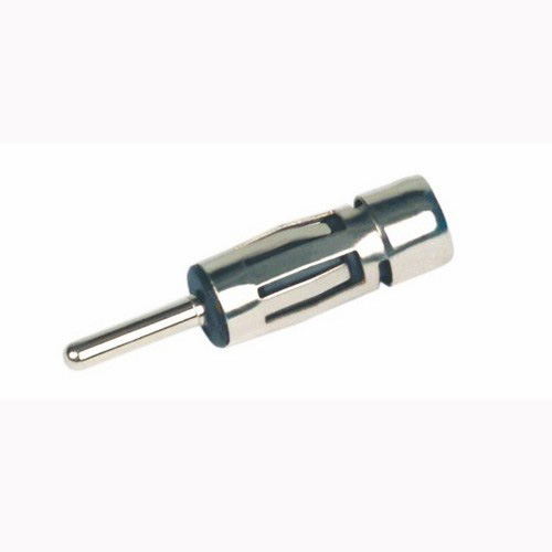

    Asegurate de haber conectado bien los cables en la parte de atrás, a veces al meter la radio se enganchan en alguna parte y se pueden soltar, especielmente el de la antena que no lleva seguridad

  9. Duelo66
    Yalo desmonté y volví a montar, y debía ser algo que hacía mal contacto, no que estuviese rota la radio, porque funciona perfectamente. Gracias por responder. :)
