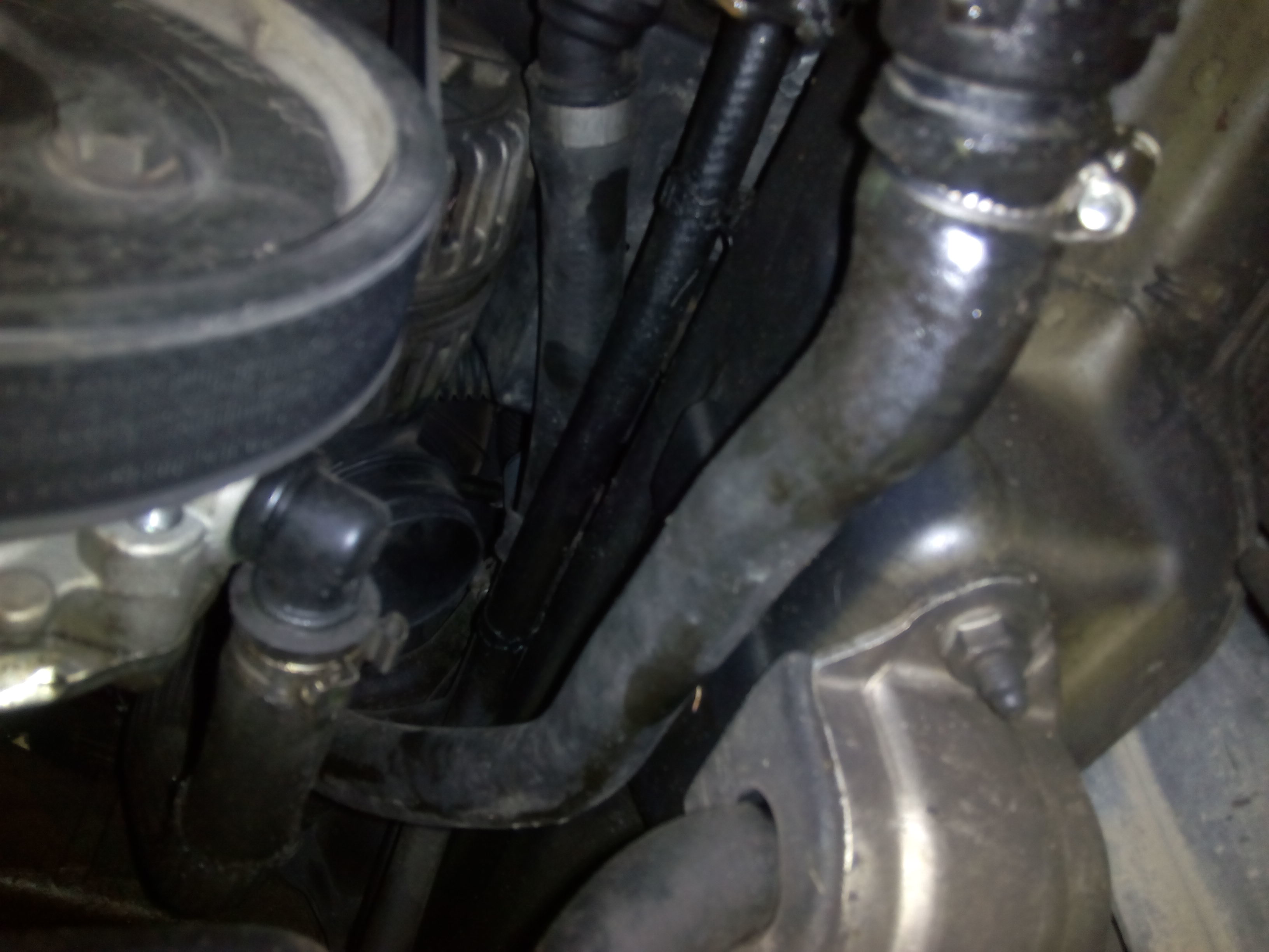

    Gracias...al final compre una de segunda mano de ebay de alemania.y de momento me va bien.gracias a dios...ahora tengo otro problema...Es un manguito que va por debajo desde el.vaso de expansion hacia el motoros mando.foto y a ver si sabeis algun sitio web que la puedo comprar.gracias uploadfromtaptalk1432489064501.jpg
    nueva o de desguace? nueva mirate en oscaro o en mister auto esas funcionan bien y tienen precios muy parecidos.
  8. kmax
    vete a un desguace y por poco dinero lo apañas, pero asegurate que esté en buenas condiciones
  9. Hay sitios que trabajan con manguitos de silicona y te lo hacen a la medida y curvatura que necesites, y siempre mas barato que un recambio y más fiable que de desguace
